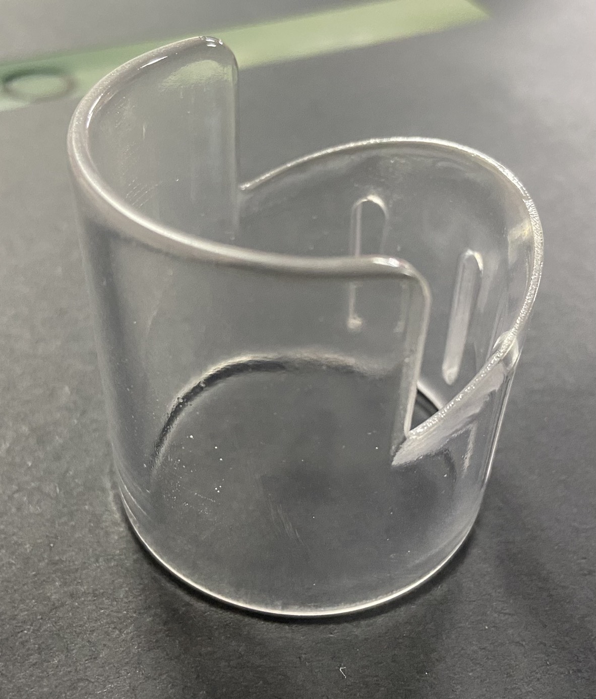

請問如圖中的全透明ABS是哪一家公司的原料呢?這是在網路上看到的產品,台灣製造,原料ABS樹脂。不過問了好幾間射出廠都說ABS沒有辦法如此透明。或是除了PC(雙酚A)和壓克力(易碎)有什麼塑料可以達到接近玻璃的透光度呢?謝謝

ABS是有透明級的料 , google可以找的到 , 問原料供應商會比較知道
看過的透明ABS拋光後透度不錯 , 但透明中會有帶些灰白感
當然透度不能跟PC或壓克力相比 , 更不會接近玻璃透度
畢竟每種料的特性是不同的 .
基本上還是壓克力透光度比較好,ABS沒辦法這麼透明~
目前看图片的话,你这材质应该是PC的
三菱Durabio 與台聚的CBC穿透率都有92%
會帶一點藍色是PC唷

塑膠原料上是有透明abs的原料
pet,pc,pmma,tritan 皆為我司射出過塑膠透明原料
我們目前是用歐洲進口的透明樹酯進行列印 成品進行後製加工後像這樣↓
像樓主圖片上這麼的透光的呈現,應該是有拋蠻久的~
