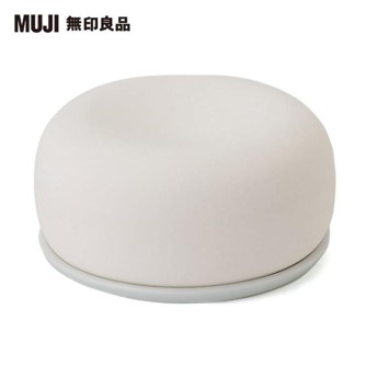

各位前輩好!
我這邊想設計一具吸水性的環形盤,目前想以素燒陶瓷為材質
其實就如無印良品、TOAST的素燒陶瓷擴香石(如附圖)
尺寸方面為194mm x 99 mm,偏移厚度約2.5mm,表面上有一些溝狀的起伏
想請教各位,是否有推薦能打樣的工作室或廠商呢?非常感謝各位!

各位前輩好!
材質有指定嗎?或是以工作室推薦為主?
可以跟廠商討論看看,不過要使用自己研發的土料的話,
通常會影響原本產線~要看廠商願不願意
打樣的話,通常可以拿到兩三件,
需要的費用大概包含:
原模型、試模製作、石膏模具、製作費用...等等,
看造型應該可以兩片模就好,
量產的話用高壓注漿,
通常200件起算會比較好
推薦 鶯歌@陶聚
老闆是年輕人,好討論~
台中 雙鴻陶坊 也可以問問看
