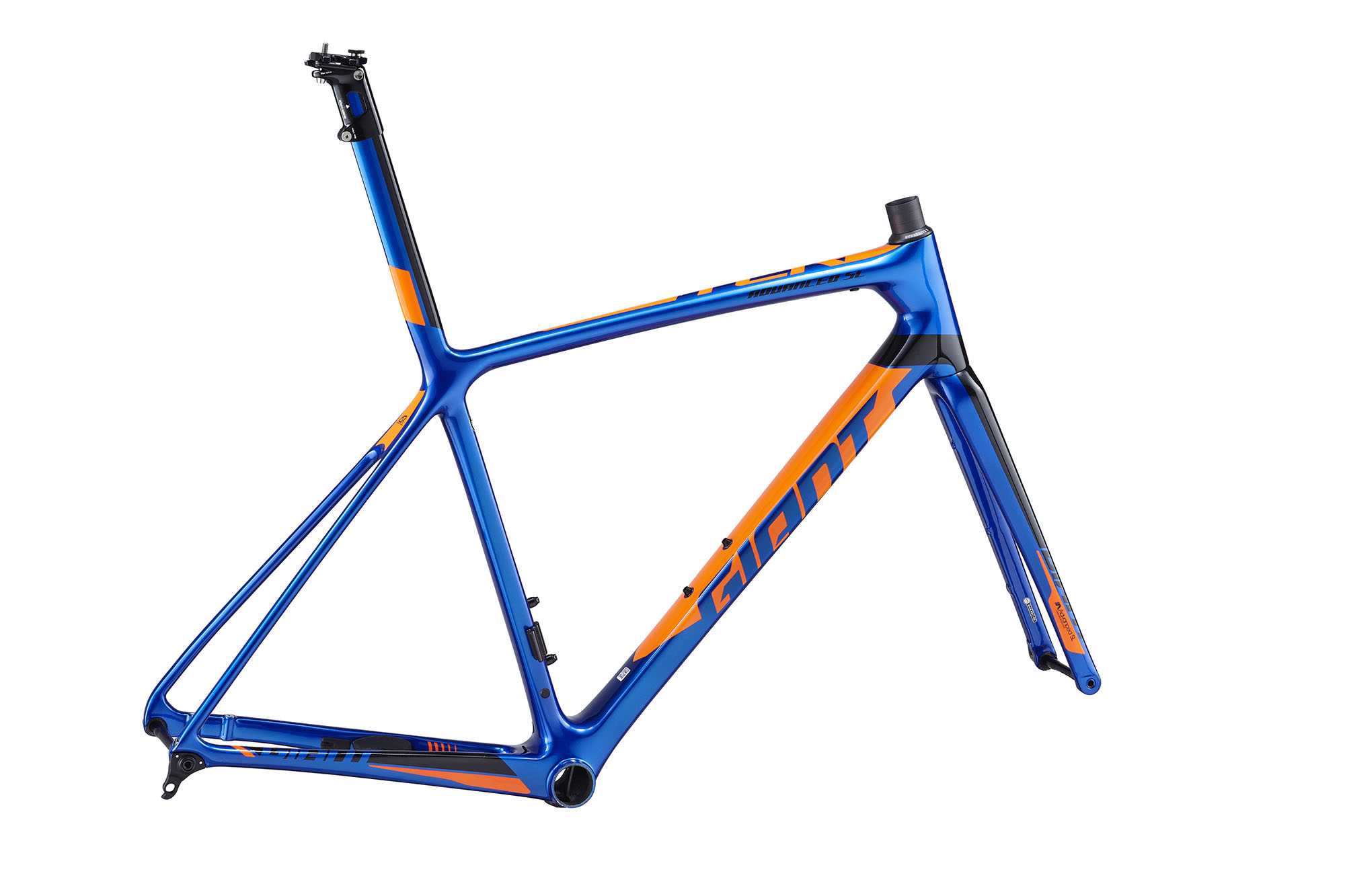

若底色仍以烤漆為主(也可以從烤漆開始改起)
不用傳統水標製程、還有甚麼方式能夠上圖案呢?
目前是想以 多軸金屬直噴 或 壓力貼紙 或移印
來取代現有的製造工藝,在不失去品質的狀況下以求簡化製程
大家有甚麼好推薦的技術嗎???

多軸直噴,成本應該很高
移印,比較適合小面積的印刷,且就算可行,光是搬車架印刷費的工時應該更多。
壓力貼,您指應該是所謂的感壓貼標,我也正在研究這個感壓貼標可以應用部分,讓他可以更便利操作,在轉貼上不用透過水轉印,但是如果位置貼歪可能就NG了,不像水標在水未乾時還可以調整移動位置。就操作便利性來說應該還是水標優勢比較大。

我目前的想法是把圖拆解 一個部位一個部位去組合
但害怕有些區域及彎度不能印到

是多件(單一樣式大量生產)
就產線導引進新製程這樣
