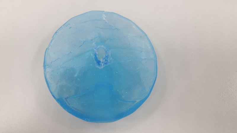

手邊已有想製作其外型的實體母道具,道具為鑽石型
需求是:
一個長8.5cm寬8.5cm高5cm 鑽石型塑膠外殼,底部需要一個直徑0.5cm的圓孔,外殼顏色為藍色(需可透光)

下圖示,鑽石底部想要一個小圓孔放置燈

直接買一個去改吧。
這個:http://www.you-ching.com.tw/product-detail-742329.html
買鑽石型壓克力,然後在尖端加工挖足夠置入LED燈組的孔即可。若不要太透明看到內部,就將鑽石表面噴砂或是用200號水砂紙適量磨霧,就可以將光線留在鑽石面上。
自己做很簡單,如果會畫3D圖,畫鈑金件拆成型面,不會3D,畫紙版,畫在塑膠板上,再裁塑膠板的形狀就可以了
你的尺寸不大,很容易做,找外面廠商,他們也是用我說的方法打樣,你試試
