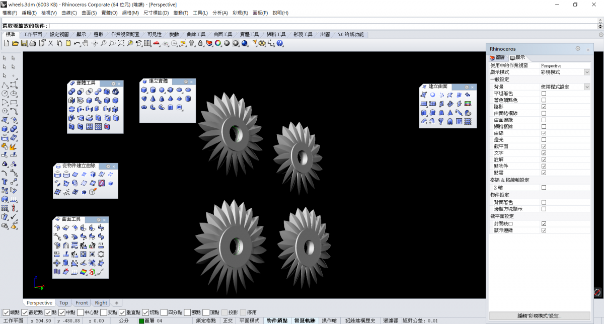

尺寸:寬:2.5cm 厚0.4mm 材質:碳鋼/高速鋼/鐵
想要做打孔的齒輪 但目前cnc廠商說有內凹陷處無法處理
但脫蠟鑄造又因為數量太少,一直問不到願意接的廠商
想詢問大家有沒有推薦的加工方式或是廠商
想詢問大家有沒有推薦的加工方式或是廠商

看給的圖形
恩~~~下次圖再大一點...
沒看到誤差....
給建議是...

給你技術上建議是...
找 EDM 精密放電廠商
但...費用超高!
主因在於使用 EDM 機台型式 以及需要訂做放電用的電極頭
看圖...
至少訂做4個!!!
尺寸看來...要從日本訂做!!!
脫蠟製作與粉末燒結!請不用考慮!
不一定做出你要的外型與功能!
還有一種方式可以做!
就是直接訂做特殊切削刀具!以及找新竹區域專代工半導體cnc處理.
用cnc 直接切材料棒出類似削鉛筆機刀具方式
再切割成片
剩下的後加工!
問題是...最薄地方...
可能要犧牲!!!!
應該有50um以上誤差
這是唯一能便宜方式
否則給你建議改圖

這個設計是有些問題。
既然已經問過廠商,就不再說明加工方面的一般性問題。
不想改設計的話,可以把葉片和葉輪拆開,
把這葉片拿去用粉未治金做
葉輪請cnc開微孔,之後軟焊接合即可。
附帶一提,如果功能是要推動流體的話,這造型是有問題的,效率肯定稱不上高。
改設計吧。
粉末射出不知道行不行?但也是要有模具......
建議是畫出較厚的3D檔案做脫蠟或是開模成形,接著導入以設計的真空治具做定位夾持,再用cnc精密切削雕刻而成。
@日營五金鑄造廠有限公司 試過了嗎?大概是北部比較能做單件的脫蠟鑄造廠商了吧,但你這個尺寸就不太確定可不可以做了
這個零件名稱應該叫做葉片,不應該叫做齒輪!
CNC銑床加工與鑄造無法做到圖面尺寸,有兩種方式能做
1.沖床+雷射焊接
2.CNC高速雕刻機
如果單純為了打樣,只要幾個而已,可以找高速雕刻機做樣品,價格一個要幾千甚至報價超過一萬元
數量在30個以上,開模費用會比較便宜
