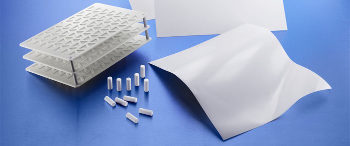

給你們來點高階版的拼接陶瓷吧 !!!
LTCC 低溫共燒陶瓷
這技術早在40多年前就有引進台灣 !
直到目前台灣應用範圍廣泛
((((圖片取自網路))))
這玩意可以做陶瓷基板
可進行一層層黏貼
也可以黏貼耐高溫金屬層.線路.耐高溫元件等...
但完工後必須進行"燒結"動作
就成為一般俗稱"陶瓷基板"
由於燒結成型屬於低溫
LTCC 內容物多為"已燒結過玻璃粉" "已燒結過陶瓷粉""耐高溫樹酯"...等
由於內容物大多早已燒結過 ! 超低膨脹率 !!!
並不具備傳統陶瓷燃燒處理時容易融化.爆裂.收縮...等特性
所以一般是直接成片狀定型
少數特殊應用在管狀.塊狀.半弧狀...特殊造型應用....
