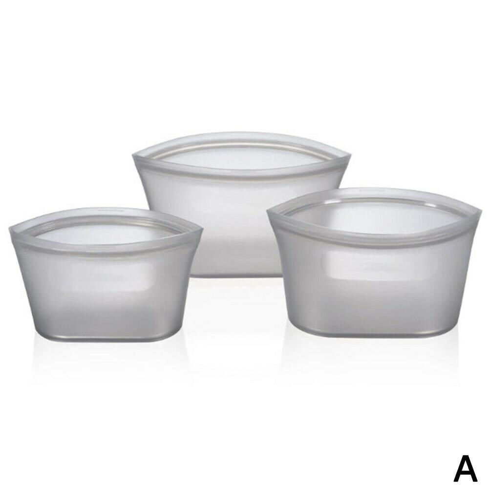

要重複利用PP或PE袋大概都是困難了些,好奇堅持的理由是什麼?目前市面上大多都用矽膠之類的做吧,造型能發揮的空間比較多,也能夠達到密封效果,消費者也愛
