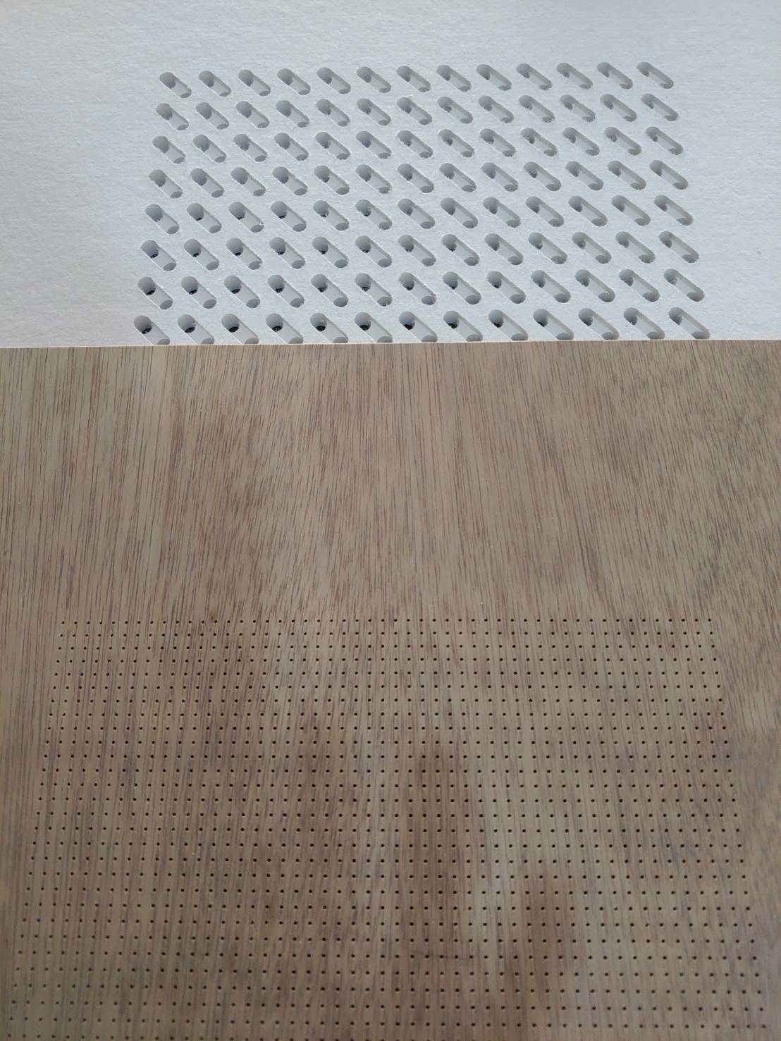

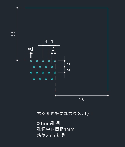

除了雷射雕刻,還有其他方式能製作此規格尺寸嗎?材料不變
有雷射雕刻廠商能做出1mm孔洞嗎?
板料尺寸120*240cm
厚度:木皮板3mm 矽酸鈣板9mm
CNC雕刻 就可以了 結案
邊緣破裂 毛邊的問題 比較難解決
板料尺寸120*240cm 很少有這麼大床台的CNC
結案:重新設計一個更好量產的做法.
CNC就可以處理了
CNC 4X8檯面的台灣很多
我自己的CNC基本也4X8檯面
嗯......三重 麥克森工藝整合 他應該能幫助你...
只是要看怎麼解決 上述所說的問題
加工不是什麼大問題..
