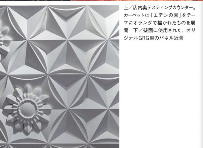

G.R.G 基本上是玻璃纖維加強板材,目前是國際建築材料裝飾界最流行的產品之一。
基本上只要模具做得出來,他的造型是可以無限可能的。
另外GRG板是一種有大量微孔結構的板材,有一定的強度外,質量輕,多孔結構也助於調節室內相對問度的作用。
製成端的話,基本上是壓擠或噴射在模具上。
台灣也有廠商在做,永泰翊企業有限公司,在桃園可以查查看!
