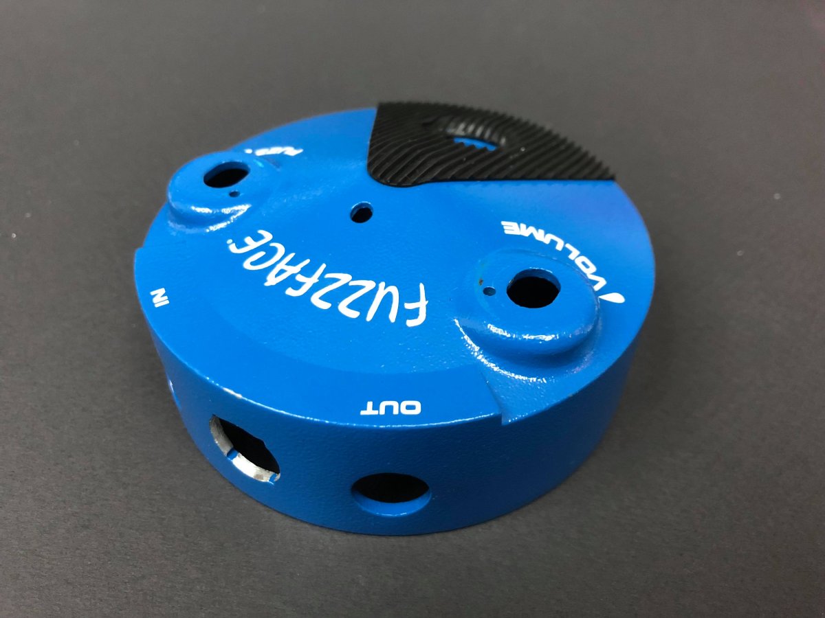

請問是否有廠商可協助生產近似於參考圖中樣式的鋅鋁鑄殼?
數量約為50~100個,預算期望單個價位可在300元以下。
或是在低成本的需求下,有其餘建議的成形方式呢?

您好,我們常接觸這類翻製。
首先,這量已經已有樣品,推估應該不是自己的開發品吧?是說應該也無圖(3D 或 2D加工圖)。
1.您應該先考慮,3D逆向(若有精度需求)再做2D加工圖。
2.若是您自己東西,哪裏機構是確切影響產品功能就保留,不重要的面就簡化。需要自己評估。
3.如不變更設計,這單顆加工成型若要便宜需要更多顆,目前除了斜面也有曲面,這走2D加工不太可能。建議未來有量還是開模。
4.有些鑄造廠會吸收您的模具費,風險就是模具不是您的,隨時會有相同產品出現。目前鑄鋁約800-1000 元/公斤,單顆要300實在不可能,若想拋磚引玉建議先了解製程。
剛好我模具廠從逆向到鑄造後加工都有,以上給您參考。

我們是CNC廠,
以你目前的條件來看一顆铣完素材(不含照片後處理部份)我們大致就抓2000上下了,
同上面廖先生提供的資訊,
你可以簡化重要機構以外的角度及機構,斜面改為平面..等,
去除側面機構也可以透過減少翻面需來降低成本,
以上供你參考:)
嗯…要說低成本解決方案…100件/300元是有點過份。
調整方向的話
一、因為這東西還要接上另一個部件,既然要有boss,那同孔固定的話,上蓋就能拆開。上蓋一拆開,整個加工價格就會下降了。
二、上蓋看來各孔是有高低及卡楯,這可以用雷切疊合和鈑金來做,單片成本不高,焊接成本也不高。
三、比較妙的是圓管的邊孔,這個要用鋼管cnc來做的話,其實還滿快的。
四、最後會是一個鐵製的2件組合,粗估重量會重一些。
五、要說平面能不能做得好看,這個很看設計師的手法。
六、因拆件後續增加的組裝人工成本,就看能不能轉嫁到組裝廠去了。
最終發包100pcs的話,雖然300是不太可能,但有機會壓進1K以內。
但設計這圖面要多少就不好說 XDD
而且,變更設計必然伴隨風險,祝好運。
可能用CNC打樣的方式來製作比較合適。

事實上這樣的價格應該沒有廠商要做....有錢好辦事.
我估價的價格 模具大約二十萬上下.
成品算材料的話 沒有多少錢.

您好,依據經驗,若是模具費和表面印刷另計才有機會單次100個/單價300元.
若要CNC打樣,則內外觀頂面都要是平面、且治具和表面印刷另計才有機會製作.
解決方案只有1個
因為你數量太少
我只建議做cnc加工就好.
全部 cnc做,簡化一些東西.像是頂部的造型做平面就好
如果只是要測試功能沒有外觀需求.但照片中有孔要鑽不同角度.
要做定位. 只要你簡化的越多 加工越少 費用就低.
我的看法 一顆一千 可能都不大有廠商要接.
你可以先朝這個方向去比價看看.說不會有佛心廠商.
開模量產之後也是需要cnc做精加工.
除非你後面會有量,不然我不建議你做開模.
這樣等於分兩件,之後再做結合,不會比較簡單,加上公差問題還有結合的定位置問題
做一體成形的才是比較好的做法.
分件的費用不會比較低.如果上方的造型一定要做就沒辦法省
CNC直接刻一刻就好.
價格300元可能勉強了點,不過您可以問問砂模鑄造方式,用木模做鑄鋁,再鑽孔加工
如果您找到如影片的砂模廠商願意幫您鑄造,300元的預算可能可以
