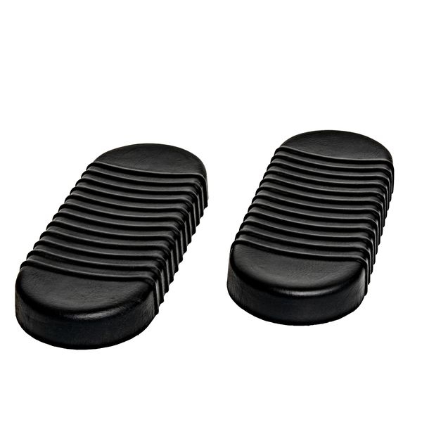

如題所示,一般這種PU自成皮發泡材質,各位在開模前會用甚麼方式做打樣確認呢?
謝謝。
謝謝。
這個請用電腦3D軟體建構、用最便宜的3D光固化列印出來,檢視尺寸和組配是否恰好,確定後就可以用最終3D檔案去開模、或是先用光固化的實體翻製矽膠模具、製作幾個成品來使用.
你款可以做,用矽胶模具制作,另外也可以用保丽龙,如需要打样可以来图评估,谢谢。

到五金行買一塊海綿來削
