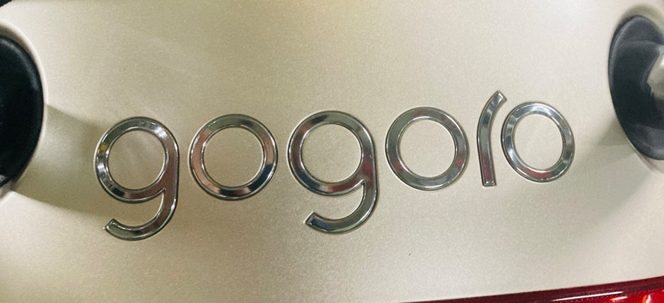

感謝各位大大,類似下圖這樣,看來也不是銘版
logo的字寬多少?
如果不粗,也許可評估噴完漆入墨亮面金油
但入墨的地方字體就不會非常銳利
模型作法的入墨..很耗時間
量產的入墨方法是控制流量+???達到產能?
