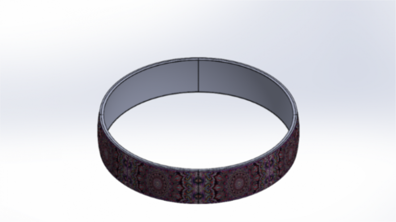

請問一下,如果想在金處表面做印刷彩色圖樣,該找尋怎樣的工廠呢? 煩請推薦一下,感恩
例如以下鋁合金的戒指,我們想在外層加上彩色的圖樣
在鋁環曲面上印彩色圖像的兩種可行作法如下:A、取鋁中空管,做內部遮擋治具,用水轉印方式,將彩色圖像用上去。 或是B、在平版鋁條上做平面彩圖列印(UV),再用模具捲成環形,只是要注意彩圖有沒有太明顯的拉裂紋。
取一截鋁管與一張適當長度的貼紙輥圓貼合,表面噴漆後,適當長度再找車床廠商裁斷
裁斷之後的鋁環再噴漆一次,這樣做法好做良率高,成本大大減低
你可以試著找找鋁件熱昇華轉印處理,曲面也可以做。流程大概就先印花紙(貼紙)->批覆->包裹固定->加熱->轉印上去。這跟水轉印不一樣,因為水轉有遇轉角會拉伸的問題。但這種熱轉印,本身貼紙印的圖就是批覆在物件表面的圖樣。以下給你參考網址:https://kknews.cc/zh-tw/home/qg94joy.html
不確定你在哪邊,但這家可以UV印刷 @賀霖網版印刷
感謝各位的建議。但其實外圓是有弧度的,不是平的,所以貼紙的話不確定會不會平坦。此外如果先塗裝完再用車床截斷,截斷面會是銳角,不知道還是否可以在不傷塗裝的情況下研磨成園角。我再想想如何進行,感謝。
你想做的方式有幾種作法,麻煩的地方是印刷你要怎麼呈現,而不是怎麼做的問題
你想怎麼做印刷到什麼樣的程度,有類似的示意圖嗎
這種金屬類彩色印刷應該是要靠數位印刷了(熱昇華)之後再上金油保護,成型方式也要印刷後再做沖床等等的加工.
印刷方式可參考"球面移印" 的技術,外圓的弧面也可以印得上去。
若有適當治具,一個個戒指成形精加工之後再印應該也是可行。
