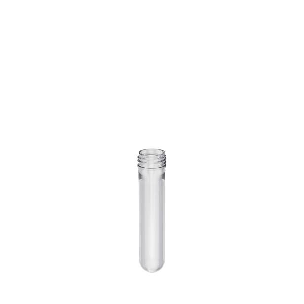

PET瓶胚在吹塑成型後化學結構上會有變化嗎?
想對寶特瓶二次吹塑加工
但加熱貌似只會縮小不會軟化
加壓後外觀也不會膨脹
經測試用110度烤箱對PET瓶胚加熱10分鐘後
在加壓吹氣 是可以順利成型的
但寶特瓶怎麼加熱 再吹 都沒有變化
