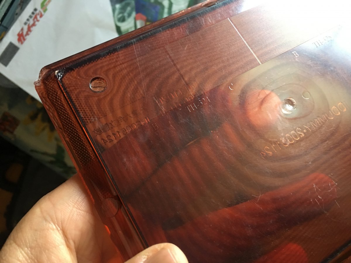

IMD 或 OMD 都可以做出这样的效果,射出成型也可以做出這樣的效果,若用射出成型而後噴塗的話,特別要注意漆的厚度,因為那會影響最後髪絲銳利的觸感。
而如果是直接以射出成型來製作產生紋理,而又要有漸層的效果,可以試試看用混色射出的方式。(不過每一片的混色效果在混色的邊緣會有差異,因此外檢驗報標準連同lD要先講清楚。)
所附樣品為0216 CMF課程時上課所用樣品
