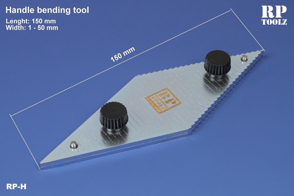

或者您可以參考這個一下,如果符合您的需求,應該可以省下一些錢√ RP TOOLZ 模型製作金屬線折彎器[RP-H]Handle bending tool
Tool designed: Tool for aluminium and brass wire bending
