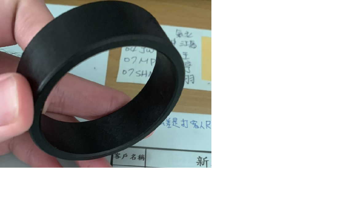

1.軟材質的工件怎麼用cnc車床加工??主要是夾頭一夾就會變形~
2.要加工內外徑尺寸,如製作治具再裝到機台~我們公司是先用傳統車床加工一樣尺寸會跑掉加上偏心,老闆是想用CNC加工,但軟材質也不好夾持,要如何解決+如何加工(不管是傳統車床orCNC車床)
麻煩各路好手幫忙解惑一下QQ

大多數硬性材料都用夾具或是特殊夾具!
軟性材料就要考慮厚度...與加工特性....
大多用黏貼膠或是雙面膠!
問題你是車床!!!
在切削方式...會有問題!!!
我只告訴你...我早年見過的加工方式!
但是製具上需要你自己去做!
沒錯這是一個量戒指尺吋工具
(這不是性愛王具.這不是性愛玩具.這不是性愛玩具.....不要想歪了)
你必須計算你PU 內徑後....換算斜率
製作適合製具.並且要有可以固定上蓋與下壓(可用墊片)!
就可以將PU圈套進去!
但是...在加工過程中還是會有滑動
你必須貼雙面膠在製具上....
這樣滑動率降低
這屬於簡易修改....適合通用少量多樣加工
至於比較複雜....而且誤差在0.2 mm 內...
這就需要找人訂製製具!
這就像是"螺帽與螺栓"結構
而PU像是夾在中間後墊片
但還是需要黏膠或是雙面膠在上面固定
免得工作時pu 或是橡膠跟著一起轉!!!
跑偏心問題!!!
恩~~~
其實問題不大...
你們把加工硬材料方式用在軟材料上...
肯定有問題!
刀具問題...進刀時材料向內軟...問題!!!
切下去...跑給你看....
當然越切!越傷心!!! ....因為報廢料一堆!!!
解決方法....簡易版要不要???
首先刀具就要選擇特殊切軟材料刀....
或是你們自己磨也可以!!!
要"銳角"與順帶除削殘邊...(有點像小學老師打勾玩意)
至於材料....表面要有"貼能讓軟性材料表面變硬覆蓋材"
當年實驗加工某超軟材質...我這用是"膠帶"
而且試過將近20多種!(錫膠帶.鋁膠帶.低黏性膠帶...等)
而你的 PU 材料...很籠統 !!!
請自己試試其他披覆材料!!!
因為一旦進刀...讓表面稍硬地披覆材料可以準確切入....不至於變形!!!
因為披覆材進刀壓力會平均分攤在軟材料周邊上 !!!
偏心問題可以降到最低!!!
如果沒貼...進刀時瞬間產生"大型U口"
等進刀後PU區削內部會歪給你看!!!
如果你想看到實際加工歪掉偏心狀況....
你可以找你老闆商量....
買台"慢速攝影機" 就可以看的很清楚....
記得要有可拍近物功能!!!!
以上僅供參考!!!!
