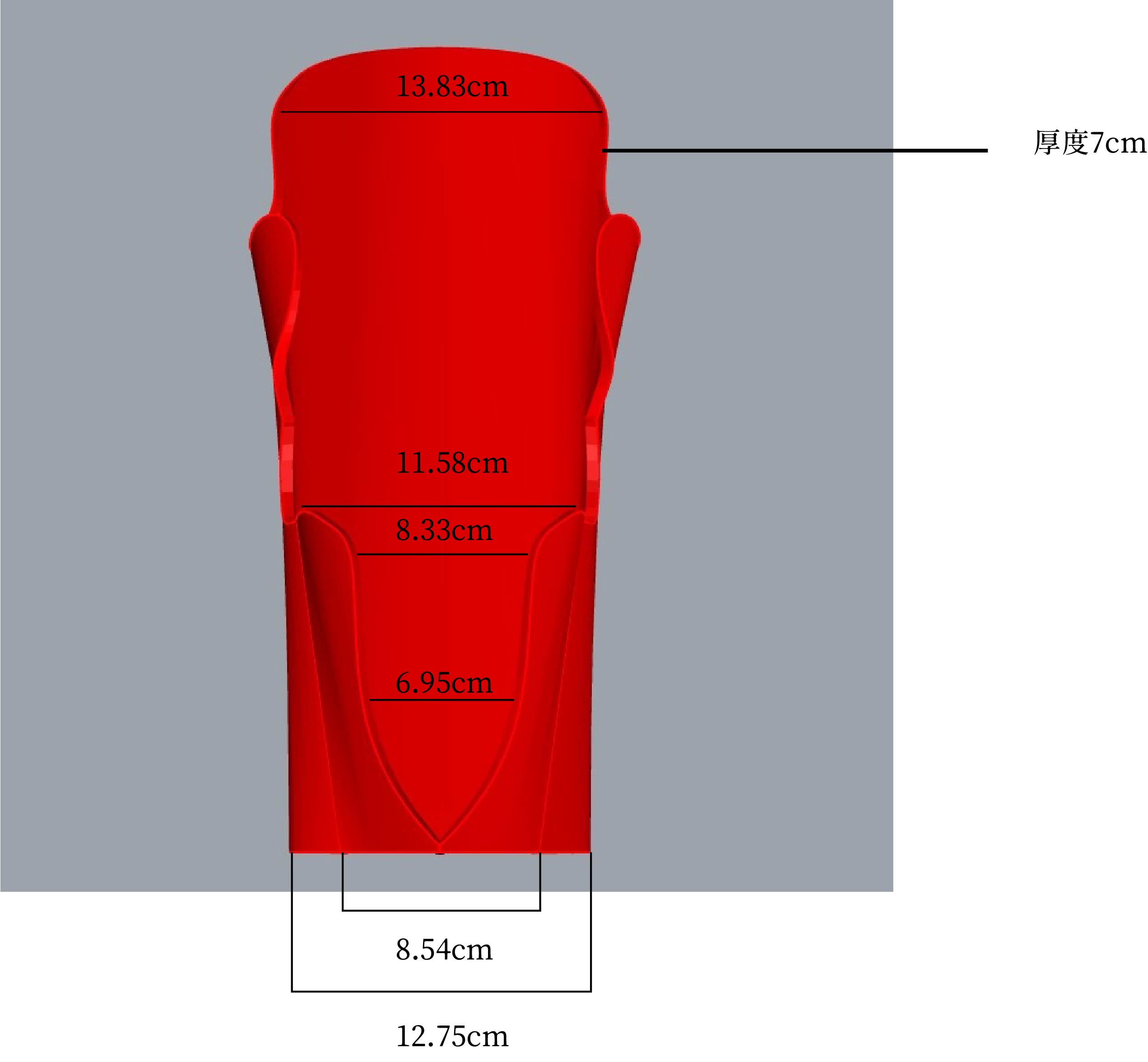

大家好,我們是工業設計系的學生,最近設計了一款椅子,想詢問看看關於製造過程的一些問題
背板:想使用鏡面材質或任何反光材質呈現,讓人坐著時可以稍微注意一下自己的儀態。
椅墊:拉皮革
椅墊中間的支撐:想使用透明的材質,讓椅墊中間看起來是懸空的。
目前背板上的製作最為困難,我們想不到用甚麼方法、材質讓他做起來是對稱的,然而又有鏡面效果(但是又不會花費太多的錢)
想請問各位前輩們在製作的材料上有甚麼建議嗎?
非常謝謝!!!!

椅背頃角太多,後面重心超出底面的中心。會倒...
另外這個造型基本上要用金屬的話,需要用到很巨大的滾紮或是手工打價格應該學生負擔不起。想到可以試的有大片的壓克力烤彎,後面上金屬漆電鍍漆之類的假裝鏡面,正面會有鏡面效果,但是背面就GG。不然就是木工做出形狀後加補土打磨平整後,再上漆或包覆車用電鍍貼。
但是最基本的造型重心先搞定,你們也不一定要拘泥這個外型,先回到這張椅子的目的,然後再想想什麼是你們做得到來的工法來達到那個目的吧...現在有點本末倒置

這個尺吋標註真的是個災難,基本上不知道在標什麼。因為,這尺吋絕對不是這樣的 XDDDD
至於造型,我不與置評,畢竟我也不是你們,你們要的是解法。既然造型出來了,那就做吧。
假設這造型圖是接近正確的好了。雖然設計要改,但感覺沒什麼問題,基本量體不會變化。關於重心不穩的部份請加一塊底板,固定在底板上就好了,底板可能也要設計一下,不過這不是什麼大問題了。
